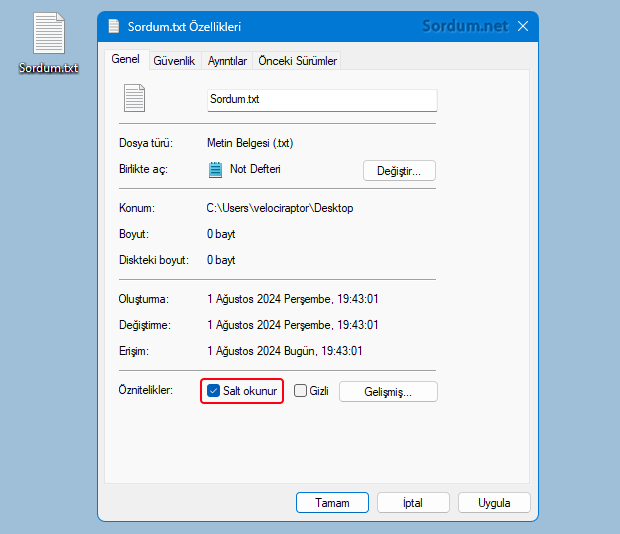

Normalde elimizdeki bir dosyayı salt okunur yapmak için ilgili dosyaya sağ tıklayıp özellikler dedikten sonra açılacak olan pencerede yeralan öznitelikler kısmındaki salt okunur kutucuğuna tik koyup uygula ve tamam dememiz gerekiyor.
Belgeyi Salt okunur yap

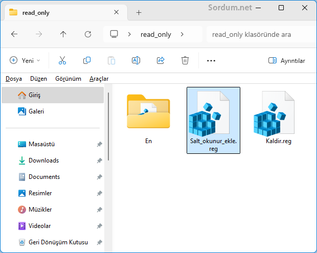

Salt okunurluk özelliğini sağ tuşa ekleyip buradan kullanabilmeniz için sayfa sonundaki dosyayı indirip çıkarttıktan sonra içerisinde yeralan "Salt_okunur_ekle.reg" dosyasını çift tıklayıp çalıştırın ve çıkan uyarıya tamam deyin.
Sağ tuşa salt okunurluğu ekleyen registry kaydı

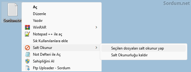

Böylece Dosya ve klasör sağ tuşunuza aşağıdaki resimdeki gibi salt okunur özelliği eklenecektir. Eğer daha sonra bu özelliği kaldırmak isterseniz "Kaldir.reg" dosyasını çift tıklayıp çalışrmanız yeterlidir , sağ tuşunuzdan silinecektir.
Sağ tuşta salt okunurluk özelliği
Not: Belgeyi salt okunur yapmak, birinin belgeyi silmesini engellemez ayrıca belgenin yeni bir kopyasını oluşturup farklı bir adla veya farklı bir yere kaydetmesini de engellemez.
