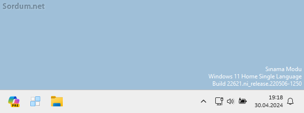

Birkaç ay önce Windows kullanıcıları sistemlerini Windos 11 e yükselttikten sonra , masaüstü sağ alt köşede Sınama Modu yazısını farkettiler. Ekranın sağ alt köşesindeki bu Filigran hem dikkat dağıtıcı hemde
rahatsız edicidir. Sınama Modu (Test Modu) , sistemin imzasız sürücülerin kurulumuna izin verdiği durumu ifade eder. Sınama Modu etkin ise , imzasız sürücüler herhangi bir güvenlik kontrolü olmadan sisteme yüklenebilir. Bu, yazılım geliştirme sırasında bazen gerekli olabilir ancak standart bir kullanıcının sisteminde açık kaldığı durumlarda bir güvenlik açığı haline gelebilir bu nedenledirki nedenle tavsiyemiz kapalı tutulmasıdır.
Sağ altta sınama modu yazısı belirdi

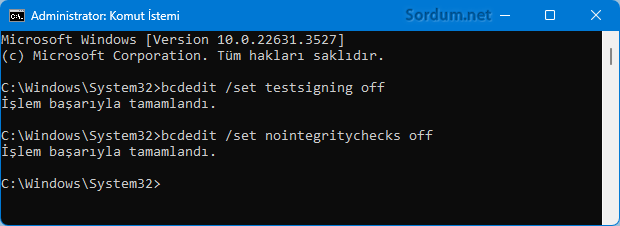

Sınama modundan kurtulmak için ya gelişmiş önyükleme seçeneklerinden "Sürücü imzası zorlamasını devre dışı bırak" seçeneğini uygulayın - Burada , yada Komut istemi dediğimiz Cmd yi veya POwershell konsolunu yönetici yetkilerinde başlatın ve ardından aşağıdaki komutlardan birini kullanın.
Sınama (Test) modunu kapatan komutlar
bcdedit /set testsigning off
bcdedit /set nointegritychecks off
Üstteki komutlardan biri uygulandığında aşağıdaki gibi bir çıktı verecektir.
Sınama modu yazısını kaldırın

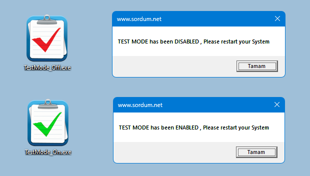

Eğer bu komutları hatırlayamam veya kullanımı zor diyenleriniz olursa sayfa sonundaki indirme linkinden edineceğiniz TestMode_off.exe veya TestMode_on.exe dosyalarından uygun olanını çift tıklayıp Sınama modunu kapatabilir veya tekrar aktif hale getirebilirsiniz.
Bir tıkla sınama modunu kapatın yada açın
