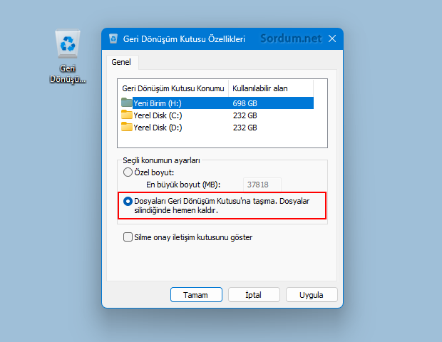

Eğer bu iş için parmak bellek yerine harici HDD kullanırsanız bu durumda dikkat etmeniz gereken bir konu daha var oda mesela Harici HDD e 5 Gb lık bir ISO dosyası indirdiniz. (Yada 2-3 Gb lık bir filim indirdiniz) Bunu Harici HDD ten sildiğinizde çöp kutusuna gidecek yani SSD ye yazacaktır bundan kaçınmak için ; Geri dönüşüm kutusuna sağ tıklayıp Özellikler deyin ve açılan ekranda Dosyaları Geri Dönüşüm kutusuna taşıma. Dosyalar silindiğinde hemen kaldır ayarını aktif hale getirin.
Dosyaları geri dönüşüme taşıma hemen sil
Bu üstteki ayarı Bilgisayarında hem SSD hemde Mekanin sabit disk bulunanlarda Mekanik sabit disk için uygulayabilirler. Konu ile ilgili ayrıntıları Buradaki başlığımızda bulabilirsiniz. Bu ayarın kötü tarafı yanlışlıkla değerli bir dosyanızı silerseniz geri dönüşüme gitmeyip otomatik silinecektir. Eğer SSD ye yazarsa yazssın Dosyalarım daha değerli diyorsanız bundan kaçınmak için Silme onayı mesajını geri getirebilirsiniz - Burada . Yada USB bellek veya Harici HDD için Geri dönüşüm kutusunu etkinleştirebilirsiniz - Burada
