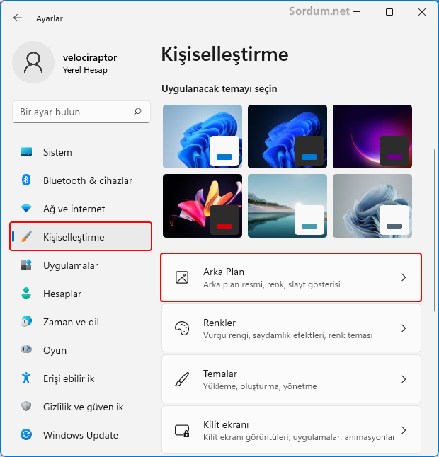

Masa üstü slayt gösterisini etkinleştimek için ilgili ayara gitmenin birkaç farklı yöntemi mevcuttur , mesela masaüstüne sağ tıklayıp Kişiselleştir dedikten sonra açılan kişiselleştirme ekranında Arka Planı seçin veya Ayarlar - Sol menüde yeralan Kişiselleştirme - Arkaplan

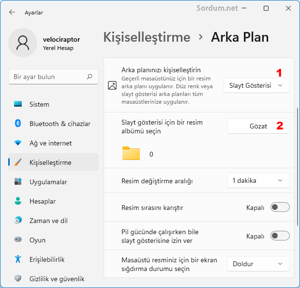

Yeni açılacak olan sayfada , Arka planınızı kişiselleştirin başlığı altında yeralan aşağı açılır menüden slayt gösterisi (1) kısmını seçin , hemen bir altında yeralan Gözat butonu ile (2) masaüstü resimlerinizin bulunduğu klasörü seçin ve onunda bir altında yeralan Resim değiştirme aralığı aşağı açılır menüsünden kendinizce uygun olan aşağıdaki değerlerden birini tercih edin ;
1 Dakika
10 Dakika
30 Dakika
1 Saat
6 Saat
1 Gün
Dilerseniz Resim sırasını karıştır butonunu açık konuma getirip shufle deniler karışık sırada duvar kağıdı gösterme özelliğini etkinleştirebilirsiniz ayrıca Pil gücünde çalışırken bile slayt gösterisine izin ver butonunu açık konuma getirerek Bilgisayarınız prize bağlı değilken özelliğin devre dışı kalmasını engelleyebilirsiniz. Arka plan ayarlarına bir tıkla erişmek isterseniz Çalıştır penceresinden aşağıdaki komutu vermeniz yeterlidir.
