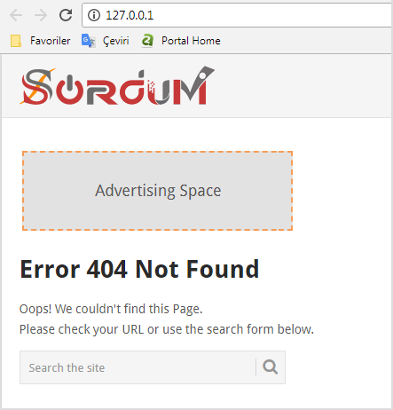

Geçenlerde bilgisayarımda kurulu bulunan Easy Php Local servede bir konu yazarken aniden elektrikler kesildi , laptop kullanmama rağmen pilini kullanmam , eski laptopumuda bu şekilde kullandım ve 8 yıl
sonra pili ilk alındığı gün gibiydi , herneyse sitemizde jeneratör bulunduğu için 3 dk sonra devreye girdi ve elektrikler geldiğinde tekrar Easy php serveri açtım gel gelelim bir tuhaflık vardı Apache serverdeki site aşağıdaki resimde de gördüğünüz üzere görüntülenemeyip hata veriyordu

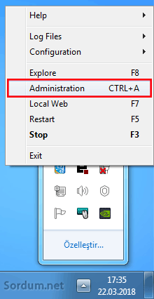

Bu tür durumlarda herzaman olduğu gibi serveri kapattım ve yeniden başlattım gel gelelim herhangi bir değişiklik olmadı "wp-config.php" dosyasını kontrol ettim herşey normal görünüyordu. Aklıma veritabanlarını kontrol etmek geldi bunun için sağ alt köşedeki Easyphp ikonuna sağ tıkladım ve "Administration" kısmını seçtim

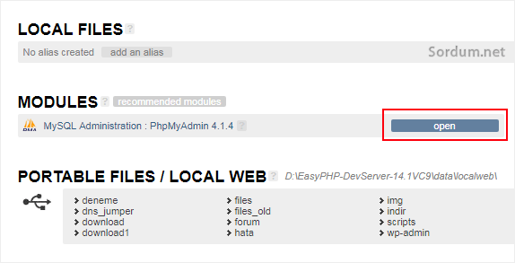

Ardından Moduleles başlığı altında yeralan "Open" butonuna tıkladım

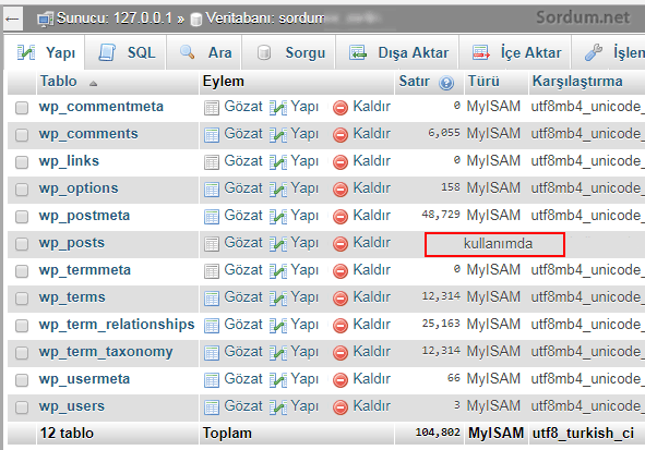

Veritabanları yerli yerindeydi , bu hataya neyin sebep olmuş olabileceğini düşünürken açılmayan sayfanın veritabanına daha yakından bakmak istedim ve tabloların bulunduğu kısmı açtım burada ilk dikkatimi çeken şey "wp_posts" tablosunun kullanımda olduğuydu
buda bozulmuş olduğu anlamına geldiğinden mesele anlaşıldı , elektriklerin aniden gelip gitmiş olması bu tabloda bozulmaya sebep olduğundan PhpMyAdmin tabloyu okuyamıyor ve 404 hatası veriyordu. Eğer başınıza benzeri bir olay gelir ve aynı hatayı alırsanız , EasyPHp yi yeniden kurup veritabanlarını yüklemeden aşağıdaki şekilde hatayı kolayca giderebilirsiniz.

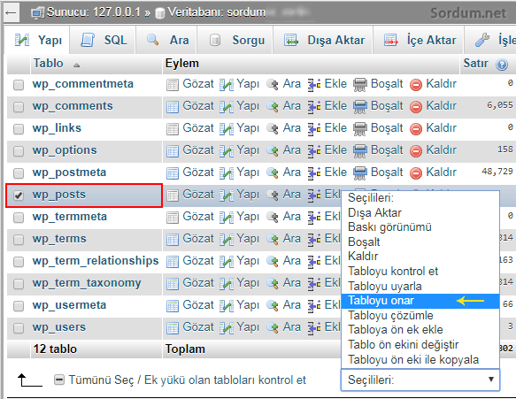

Tek yapmamız gereken ilgili tabloyu onarmak bunun için ilgili tabloyu önündeki kutucuğa tik koyarak seçiyoruz ve dip kısımdaki açılır menüden "tabloyu Onar" diyoruz

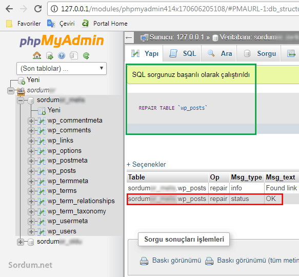

İşlem kısa sürede tamamlanıyor ve bize eğer SQL sorgunuz başarılı olarak çalıştırıldı deyip altında da repair status Ok diye belirtmişse tablo başarılı şekilde onarılmıştır
Artık Tarayıcının Adres barına 127.0.0.1 yazarak yada sağ alt köşedeki EasyPHP ikonuna sağ tıklayıp Local Web kısmını seçerek bilgisayarınızda kurulu web sitenizi görüntüleyebilirsiniz. bende sorun bu şekilde halloldu.
