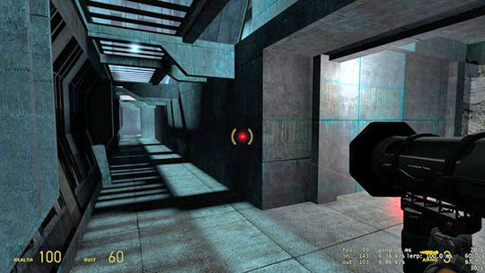

Oyun oynarken, zaman zaman ekranın dalgalandığını yahut orta yerinden yırtılmış gibi durduğunu fark ettiyseniz muhtemelen siz de bu "yüksek fps"nin getirdiklerinden muzdaripsiniz demektir.

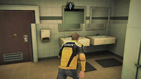

ve diğer bir tane (daha belirgin)
İşte bu yırtılma yada dalgalanmalara ekran yırtılması (screen tearing) adı verilir.
Ekran yırtılması ne demektir? Ve nasıl oluşur?
Yazının girişinde oyunların yüksek sayıda FPS'yi işleyebildiklerinden bahsetmiştik. Eğer bir oyun içinde aldığınız FPS değeri, kullandığınız monitörün yenileme hızından (hz cinsinden ölçülen değer) yüksek ise bu yırtılmaları yaşarsınız. Oyundan 100 fps aldığınızı varsayalım ve standart bir LCD/LED monitör (60 Hz) üstünde oynadığınızı varsayalım. Monitörün sunduğu 60 kare/saniyelik değer, oyun içindeki 100 kare/sn'lik değerin tamamını yansıtamayacağı eş zamanlı olarak yansıtamayacağı için, monitör bazı kareleri atlayarak ekrana yansıtacaktır. Görüntü de, alakasız yerlerden yırtılmış şekilde görünecektir.
